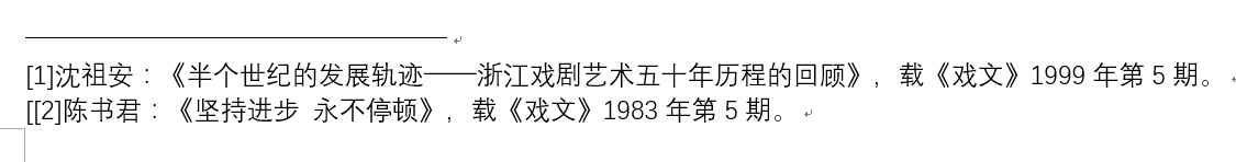

发表于 2017-4-4 19:27:31 | 显示全部楼层 |阅读模式
我的脚注开头是类似于:[1]
ne的预览里可以看到是这样的。
但是在word新增脚注,脚注部分会多一个[
怎么解决呀

 楼主| 发表于 2017-4-7 22:48:06 | 显示全部楼层
aegeansupport 发表于 2017-4-6 18:04
截图一下吧。好像没看出来哪里多符号啊

 楼主| 发表于 2017-4-11 14:43:47 | 显示全部楼层
aegeansupport 发表于 2017-4-10 10:03
测了样式上没有任何错误。 请问是否单独这一篇有问题?
不是,随便哪一篇都会这样,而且第一次出现两个[[,当增加新的脚注的时候,前一个[[会变成[,新增的又会成为[[
