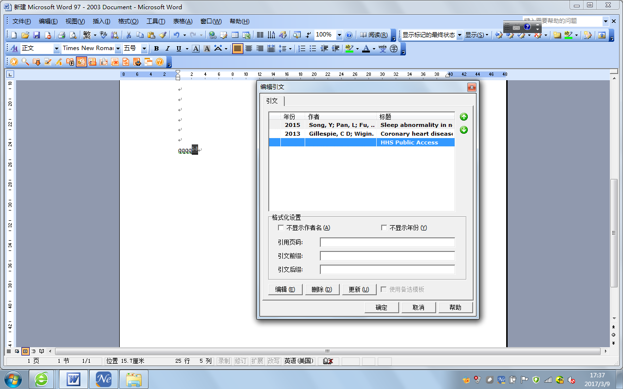

求助——插入题录不生成文末的参考文献,咋回事?安装了最新版本的NE,重启了数次都不行,以前可以的。
12
43
43
 楼主| 发表于 2017-3-9 17:42:22 | 显示全部楼层
文末的reference都是空白,急

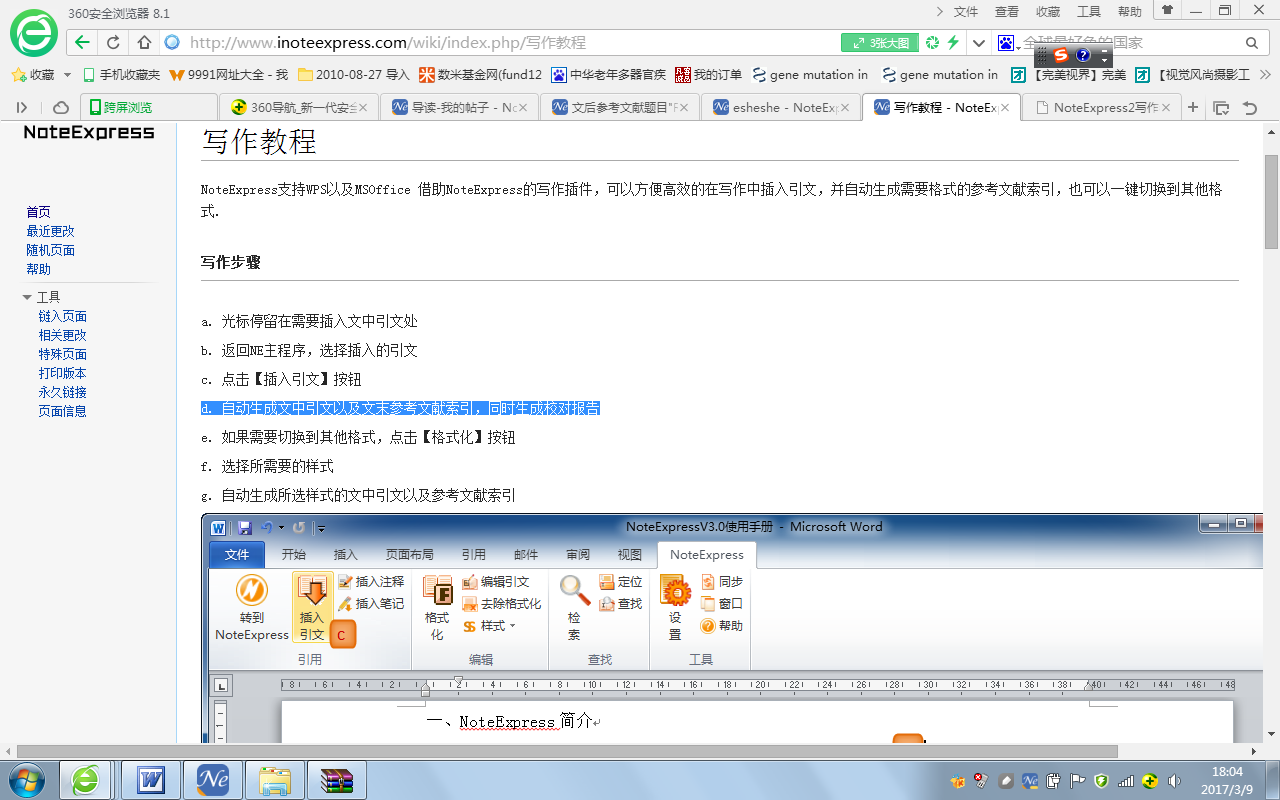

 楼主| 发表于 2017-3-9 18:52:10 | 显示全部楼层
刚才试了试,把设置——常规——“使用即时格式化”前面勾上貌似就ok了
