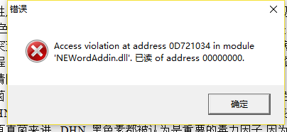

第一次使用NoteExpress。也安装好了插件,是学校注册的版权。但是插入引文时,会出现如图所示状况,就是说无法打开这个软件。求问原因。

office 是64 位的么? 换 32 位的看看

你的意思是,重装32位的office,是吗?

是的。64 位的不推荐用
 楼主| 发表于 2017-3-7 19:56:05 | 显示全部楼层
哦哦,但是好像电脑是64位的...555...

我也遇到了同样的问题,管理员给的官方回复,我的按照这个弄了就好啦
楼主在NE里可以插入引文吗?
1)右击NoteExpress图标,点击属性,查找安装路径;
2)找到安装路径中NTAddinReg.exe双击安装;
3)重新打开Word文档和NoteExpress尝试使用。
