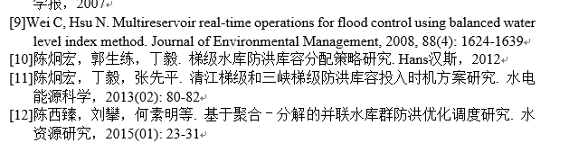

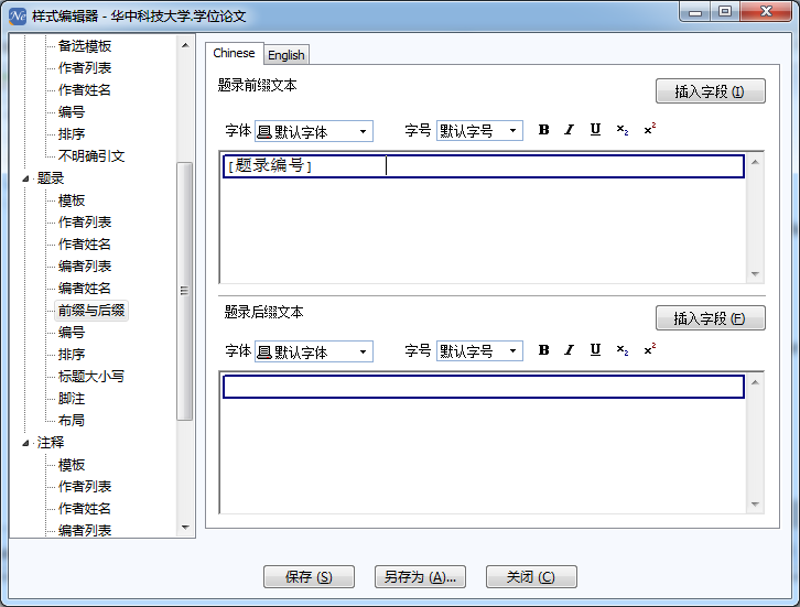

样式编辑器-题录-前缀与后缀,插入字段中制表符的作用是什么呀?
插入之后制表符的大小不一样呀!
如图所示:9和10后面的制表符大小不一样

图1,直接启用智能悬挂后,可以对齐,但是我需要[1]与后的文字之间有间隙

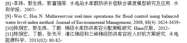

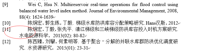

图2,设置前缀中[1]后面两个制表符,启用智能悬挂后,如图3,题录第二行与第一行不能对齐
图1
图1
图2
图2
图3
图3

楼主如果要用2个制表符的话,可以取消智能悬挂,改悬挂缩进,大概40左右就能对齐

按照你的方法,问题已解决,非常感谢
