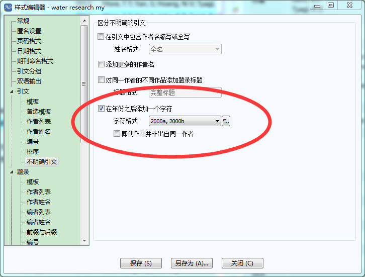

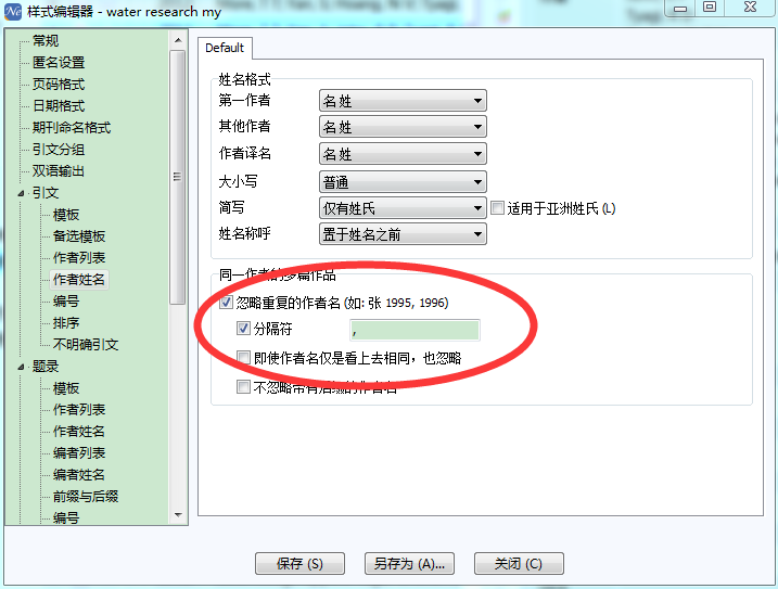

使用了,工具->样式编辑器->引文->不明确引文中->在年份后面添加一个字符中设定
按照老帖子,已进行如下图修改:
但是并没有用。软件为最新版,请问如何解决?

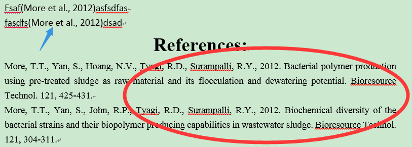

发表于 2017-3-25 08:29:08 | 显示全部楼层
aegeansupport 发表于 2017-3-24 11:56
需要作者相同才行,不是仅限于第一作者
引文中三个作者以上的通常要求仅写第一作者,后加et al.年份。如Wang et al., 2011。那就意味着“第一作者和年份相同”的文章,在NE的引文中是不能区分的,只能(Wang et al., 2011;Wang et al., 2011;Wang et al., 2011)了?
是这样吗?
