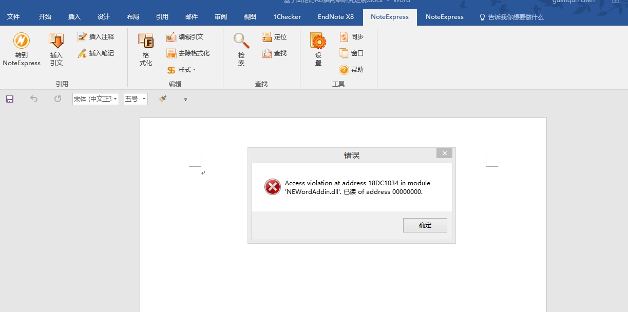

如下图示:word有两个NE插件,点击“插入文献”,出现"access violation at address 135E1034 in module 'NEWordAddin.dll'.已读of address 0000000.

 楼主| 发表于 2017-2-11 22:46:38 | 显示全部楼层
很可能是电脑的问题
