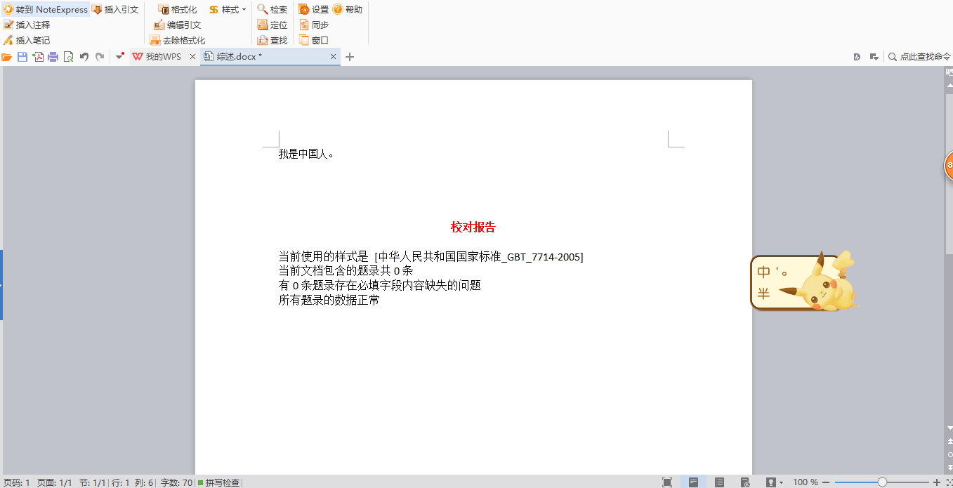

wps和ne都是今天下的最新版本。
ne的安装和文献的导入很顺利,也顺利安装到wps中。
但在引用时未生成参考文献,而仅出现
校对报告
当前使用的样式是 [中华人民共和国国家标准
当前文档包含的题录共0
0条题录存在必填字段内容缺失的问题
所有题录的数据正常。
想请教一下如何解决这个问题,谢谢!

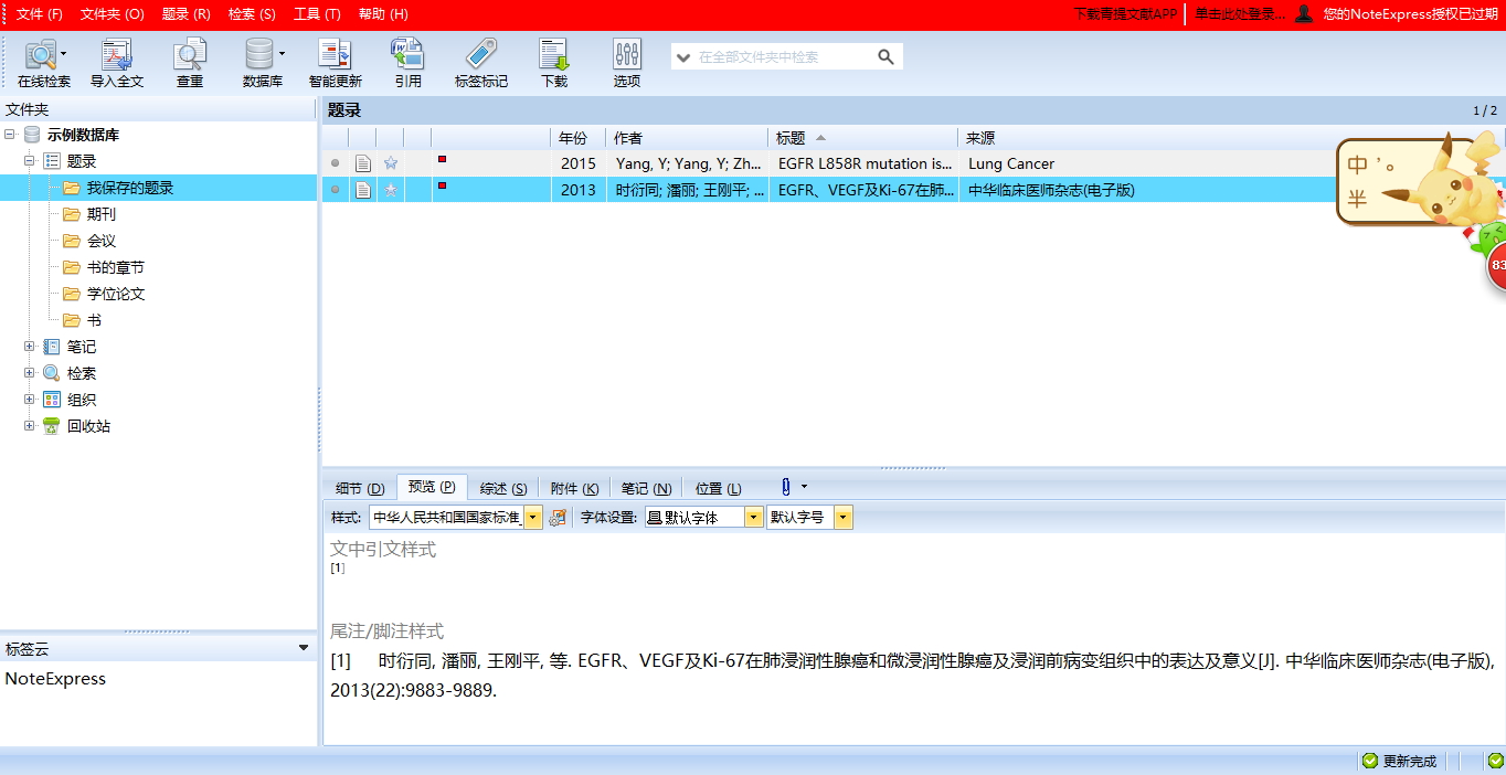

文献导入是没问题的

光标定位要插入的位置,然后点转到NE选择要插入的文献后,就出现这种情况了,没自动生成参考文献列表。

发表于 2016-12-26 10:22:33 | 显示全部楼层
楼主的NE应该集团版过期了,所以不能使用了,请联系图书馆老师,让他找我们市场部再开通。
