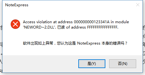

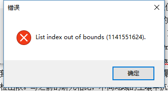

求各位大神指导一下,打开noteexpress和word之后,只能插入一篇文献,然后就出现file:///C:\Users\HA\AppData\Roaming\Tencent\Users\463703598\QQ\WinTemp\RichOle\EK{{}XNU{LU7K430MK1BY51.pngfile:///C:\Users\HA\AppData\Roaming\Tencent\Users\463703598\QQ\WinTemp\RichOle\EK{{}XNU{LU7K430MK1BY51.png图一所示问题,
再插入就是出现图二问题,
图一
图一
图二
图二
 楼主| 发表于 2016-11-30 16:10:08 | 显示全部楼层
电脑是win10系统,使用的是office13版,noteexpress是学校的集团版~

发表于 2016-11-30 16:59:23 | 显示全部楼层
抱歉,64位word问题,现在正在排查。 目前解决方法是换成32位word,或者用wps
