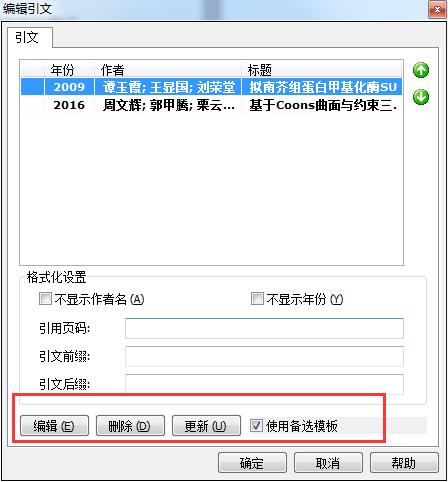

能否在一个Word 文档里面,同时使用两种样式的引文 ,例如
有的文献是  ABC(2012) 研究了X问题。
有的文献是  Y问题曾经有一系列研究。 (ABC 2012 , BCD 2013, CDF 2014)
但是最后文献列表样式是相同的放在一起的。
求赐教!

楼主可以在样式管理器启用备选模板,然后插入的时候需要插入 (ABC 2012 , BCD 2013, CDF 2014)这样的,启用备选模板即可
