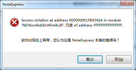

最近使用noteexpress的时候出现了一点问题,参考文献插入到第三个的时候会出现图一的错误提示,要重新启动word才可以使用,但是之后又会出现该问题。
我的office201364位,noteexpress版本如图而,请问我如何解决该问题?
错误提示
错误提示

抱歉,目前这个问题是64位office原因,请换32位word。可解决
