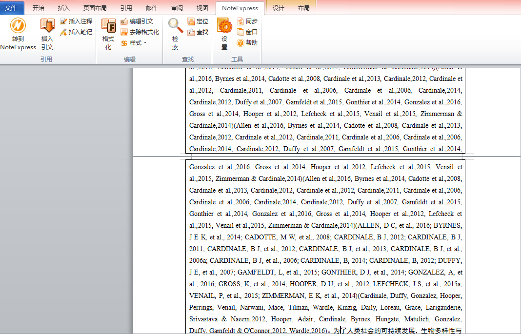

发表于 2016-10-20 02:12:43 | 显示全部楼层 |阅读模式
您好!我想请教下,使用noteexpress同步和格式化后,如图:文中引文出现重复,不知道这个问题能否修复?谢谢
祝好!
37320
发表于 2016-10-20 10:10:17 | 显示全部楼层
这个要按一下ALT+F9 显示域代码,然后把重复引文的域代码都删掉,
再按ALT+F9切回。然后再重新插入引文。
一般出现这种的情况是从别的地方复制了带引文或者带有域代码的内容,把NE的域代码破坏了。
 楼主| 发表于 2016-10-20 11:23:25 | 显示全部楼层
删除了域代码后,重新引用,还是一样的后果,该如何解决呢?原来是word03的版本,另存为2010版本就出先这个问题了
 楼主| 发表于 2016-10-20 11:39:37 | 显示全部楼层
并且,部分引文有双括号,如((Jing,2014);部分有单括号(Delgado-Baquerizo et al.,2016),部分出现以下格式(Jing, Sanders, Shi, Chu, Classen, Zhao, Chen, Shi, Jiang & He,2015, Wagg et al.,2014)      备注:使用的格式是一样的,格式化和同步后就出现问题了。  写文章中, 急急急,在线等。谢谢
