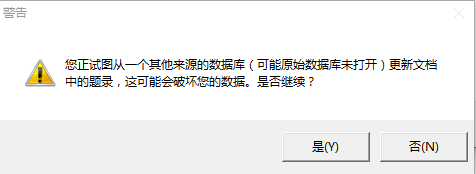

发表于 2016-8-29 10:58:14 | 显示全部楼层 |阅读模式
网上搜索可能是因为打开的是备份数据库,但我打开的就是创建word对应的数据库。
出现这种问题如何解决?

 楼主| 发表于 2016-8-31 15:28:34 | 显示全部楼层
经过仔细尝试和研究。成功找到了出现问题的根本原因。
在word中插入某条题录的引文。然后在ne中删除该题录。之后如果在word中再进行同步或者格式化操作,就会出现此错误提示。
我的情况就是,在某次整理ne中的题录时删除了部分题录。而被删除的题录之前在word中引用过。
所以如果有朋友出现此错误提示,并且没有进行过更换或者恢复数据库的操作。那么不妨检查一下,word中引用的题录是否在ne中被删除了。如果有,有两种解决方法。
1、删除该引文
2、在ne中补全该引文对应的题录
希望大家能成功解决遇到的问题。

发表于 2016-8-29 11:09:45 | 显示全部楼层
如果确定是对应word数据库,点是即可。
或者打开电脑中所有的数据库试试。然后重新格式化一次

 楼主| 发表于 2016-8-29 11:14:30 | 显示全部楼层
谢谢您的回复。我确定是对应的word数据库。电脑中就这一个数据库。点确定之后可以继续进行程序,并且没有任何问题。但是下次再进行格式化或者同步操作时,又会报出相同错误提示。请问如何关闭此错误提示。
发表于 2016-8-29 11:21:28 | 显示全部楼层
从word中NE插件点击设置,导出文档中所用的题录到NE,导入后,再格式化一次
