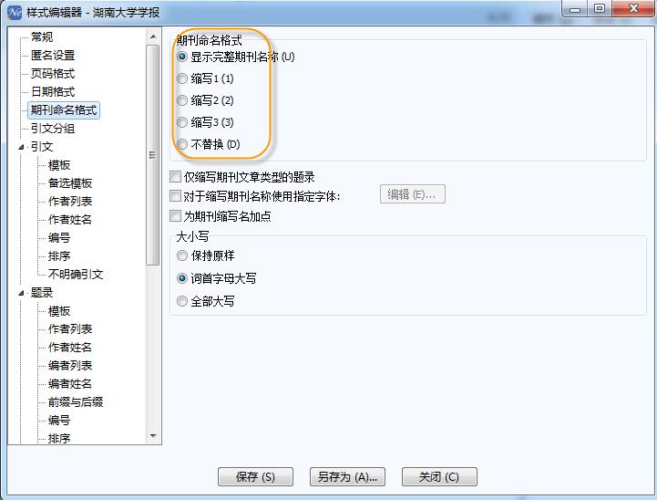

你好 使用样式编辑器,自定义一个样式,发现不论期刊命名格式选择缩写1,缩写2,缩写3,输出的题录格式都是没有缩写的期刊全称。请问这是什么问题,该如何解决?

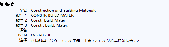

楼主可以到【工具】----【期刊管理器】 查找该期刊,是否有填写缩写。如果没有,可以自行添加新的期刊和缩写。

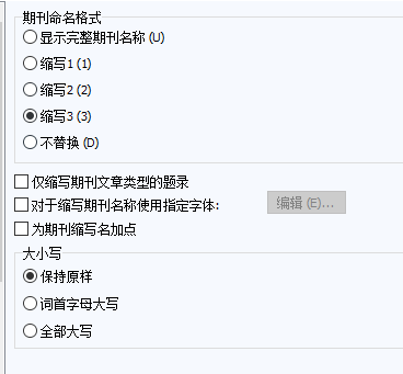

我采用你的方法查看了对应的期刊,对应的期刊有对应的缩写,但是我采用了对应的期刊缩写选项按钮,word里还是显示全称,请问怎么回事?

请手动把题录中的期刊改成 Construction and Building Materials
