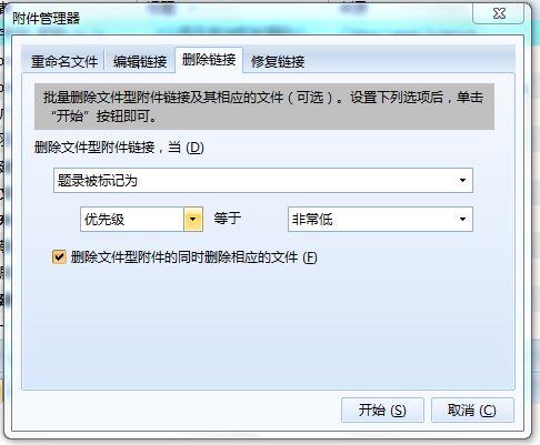

请教大家一个问题,删除题录的时候能不能同时删除所对应的附件?是没有这个功能还是需要进行设置?
我现在感觉应该是使用习惯不对,之前自己摸索着用,将原来的一堆看的没看的文献都整理到数据库里了,后来看的时候发现有些其实没什么用处,所以就想进行整理,可是删除题录对附件好像没有影响。这就导致附件文件夹里有很多“文献垃圾”。请问有相应的处理方法吗?

发表于 2016-7-22 09:26:28 | 显示全部楼层
这是在附件管理器的  应该可以满足你的要求

 楼主| 发表于 2016-7-22 10:50:11 | 显示全部楼层
谢谢!之前没怎么用过附件管理器,看来还是要多摸索摸索。
