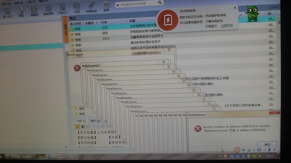

如题见图
我的NE软件在对笔记进行检索时,出现死机和无限制的跳出这种界面并伴随像敲打键盘的声音(绝对没有键盘的压迫),这种情况产生于昨天操作时突然断电死机后,今天打开进行笔录检索时就出现这个情况,但其他还是正常。

卸载重装后仍然出现这种现象

卸载时您把配置文件卸载了吗? 从控制面板卸载,勾选配置文件,卸载成功后,关闭杀毒软件在安装一次试试。
 楼主| 发表于 2016-4-26 11:38:23 | 显示全部楼层
解决了,重新安装后仍然在检索时出现这种情况,后面我在界面中的“选项”里按了一下,提示说重新安装选项中的WOAD文件,我按照说的安装后,问题就解决了,谢谢!
