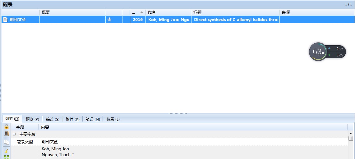

Nature及其子刊的citation往往只有ris格式,为何导入后来源里显示不出期刊名字,而
ris文档里明确有JA  - Nature 这一条目,请教如何解决。

发表于 2016-3-28 14:04:05 | 显示全部楼层
你导出的所有的都不显示期刊名字吗?可否上传几条你导出的题录文件,我看看

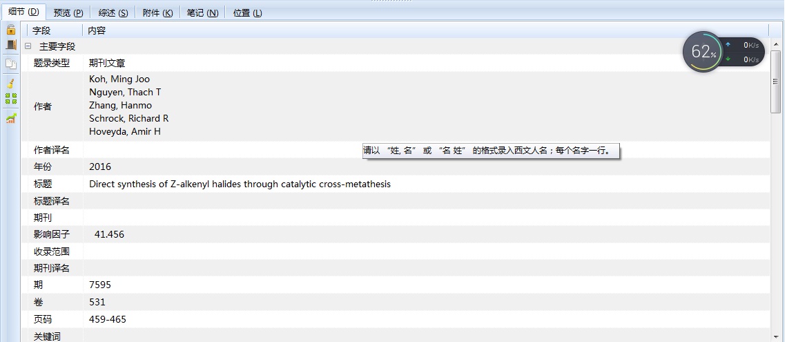

Nature和下面的子刊Nature Materials等都有这个问题;您可以拿这篇文章的citation试试http://www.nature.com/nature/jou ... ll/nature17396.html
这是我导入后的截图;期刊字段里没有内容,所以来源无显示,只能手工添加。

发表于 2016-3-28 18:13:32 | 显示全部楼层
过滤器和你导出的RIS格式不符合。 你试试这个过滤器,自己安装一下试试
RefMan - (RIS) New.nef
17.86 KB, 下载次数: 316

22
 楼主| 发表于 2016-3-29 09:16:10 | 显示全部楼层
