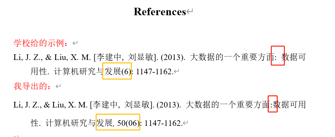

重新点开NE中的文献,发现多出来的阿拉伯数字是卷。重新用学校给的APA示例文件试验,导出同一篇文献如图,发现有两点不同:1. 我导出的冒号后面没有空格;
2. 同样多了卷
3. 期数是06,不是示例的6;
点解?

嗯嗯,谢谢,我也发现了,那个数字是卷。但是我们学校给的示例里面没有卷啊……QAQ学校要求我们和示例完全一样,那我是不是把卷都删掉就好了啊?少了卷还是APA格式吗?

毕业顺利鸭 发表于 2021-9-22 23:41
重新点开NE中的文献,发现多出来的阿拉伯数字是卷。重新用学校给的APA示例文件试验,导出同一篇文献如图, ...
这就是APA 的格式,  您这个跟学校不一样,是因为 原数据有问题,并不是样式问题。
1.冒号后有空格, 其实是您题录标题 本身就存在空格。 “大数据的一个重要方面:数据可用性” 这是一个标题,那这个标题从数据库获取回来自己就带着空格的。 这个只能自己核对,标题到底对不对。
2.apa是带着卷的。 如果您不想要所有的卷, 可以把样式改一下,把卷去掉就行了。 如果有需要我给您改一下。
3.期 是 06 这种情况, 这个也是原数据库自带的。  如果不想要,可以批量编辑去掉0。 具体操作步骤是:
选中这些题录, 点主菜单--工具-批量编辑, 待选字段 选择卷。 然后选择“删除字段前缀” 输入 “ 0 ” 然后点击修改全部即可。
