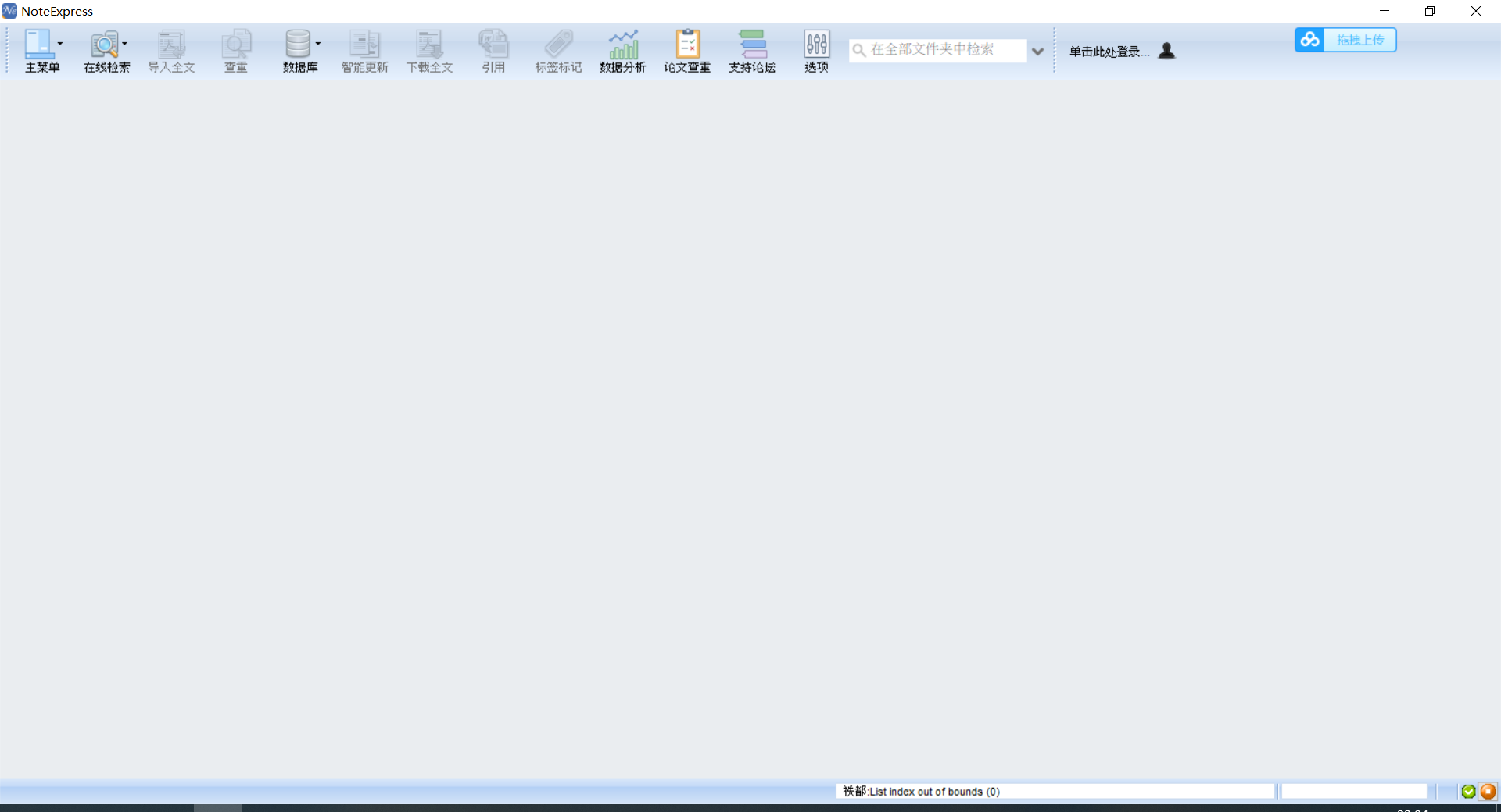

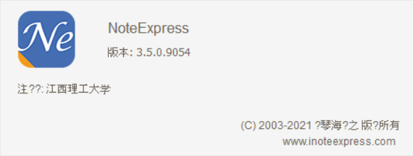

软件突然无法使用,重新安装好几次也没用,数据库打不开,软件打开一片空白、加载页面有乱码,如图

是升级NE后导致的吗?
从电脑控制面板卸载NE及配置文件 全部卸载后,再重装一次试试

不知道怎么回事啊,完全卸载然后重装了好多次了,打开的加载页面有乱码,一直用的学校的版本,重新安装个人版本也没用,还是这样,救救孩子吧。

请先去电脑控制面板卸载NE及配置文件一起卸载。
然后进入电脑,语言 -区域语言那里看看 语言是不是 中文简体, 语言管理那里 有个非Unicode语言 看看是不是 中文简体, 如果不是就改成中文简体,重启电脑后重装试试。
