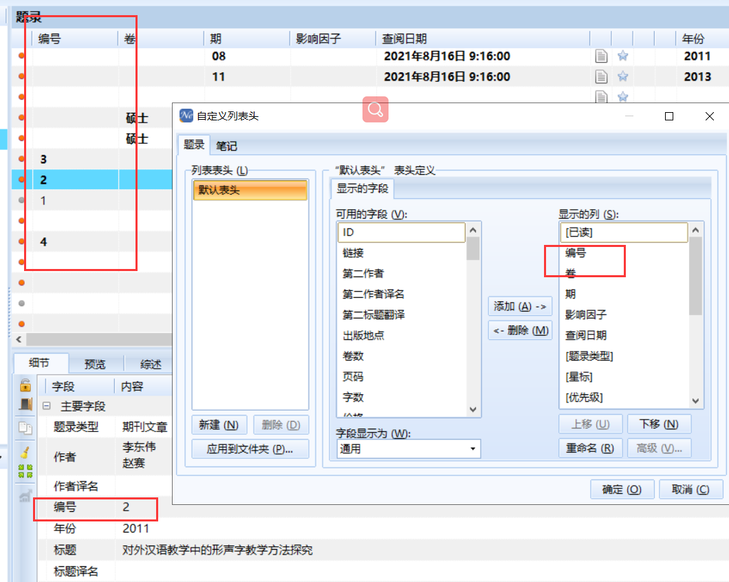

录入的题录在软件中的列表前面怎么显示编号,因为文章中要交叉引用,编号看起来更清晰一点
发表于 2021-8-16 10:48:18 | 显示全部楼层
这个只能让您手动去编号吧。
建议您调整。
1.表头的位置,点右键-表头,把编号表头调整出来。
2.点选项-自定义-把编号字段往上调整到最上面显示。这样方便在细节这里编辑编号。

添加题录后编号都是1怎么办,可以按我添加的顺序自动编号吗?
发表于 2021-8-16 17:57:31 | 显示全部楼层
在表头那里是可以调出 "ID" 这个列出来得。是自动按顺序排号。 但这个ID是不能修改的。只能看它录入时的编号。
我还是建议您手动调整“编号”这个字段的
