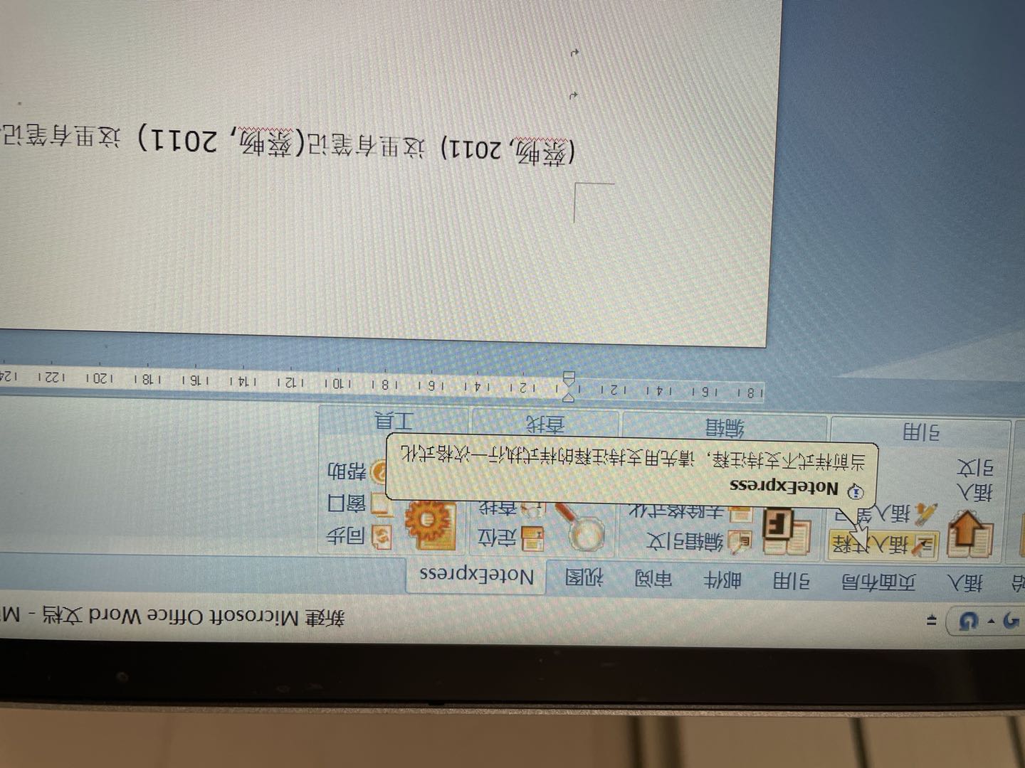

出现这句话,我应该怎么做才能正常插入注释?

注释,需要单独的注释样式。当前这个样式应该不支持注释。
您是想要投稿什么杂志。该杂志具体要求或范文截图我看看?

我就是演练一下,在ne示例里随便找了一篇论文然后在下边的笔记里写了一句话,打开word后点开ne按钮点了一下 插入笔记,然后那句话就出现在了word里,我又点了一下插入注释,就出现了上面图片里的情况,而我理解应该是出现了平常的脚注了呀。我不知道怎么做才能够出现脚注格式……

应该是插入引文,一般生成的尾注。如果需要脚注的样式。
需要更改样式,在NE里点主菜单-工具-样式-样式管理器中搜索需要修改的样式,然后双击编辑, 修改题录-脚注。改为生成脚注而非尾注。 然后在word选择自定义的样式。 点插入引文就生成脚注了。
