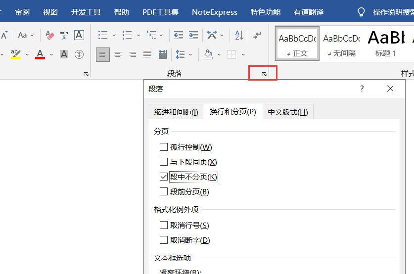

发表于 2021-7-20 16:08:50 | 显示全部楼层
18119670169 发表于 2021-7-20 15:32
对的,就是一页插入了很多文献(因为是研究毕业论文的文献综述,需要插入的文献较多),但是我按照您给的 ...
可以再试试,点word开始--段落选项。点 "换行和分页",把"段中不分页"打上勾。
不过我建议您这一页少写一点。这个可以理解为word设定, 跟NE关系不大。
