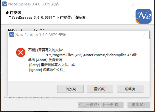

发表于 2021-7-7 15:41:02 | 显示全部楼层 |阅读模式
安装时出现如图所示对话框,然后就安装不成功。请问给如何解决这个问题啊?

发表于 2021-7-7 16:28:58 | 显示全部楼层
请问您 电脑是什么系统?
您可以尝试,忽略后,看是否往下进行。如果不行,可以强制关闭找个界面。然后重新安装一下。安装的时候可以换个盘安装。比如安装到D盘试试
发表于 2021-8-7 22:44:35 | 显示全部楼层
同样的问题,Win10系统的

win10系统

换了盘 也还是不行。好像是安装包不完整的问题。。

先卸载,然后到C:\Program Files (x86),把NoteExpress 整个文件删除。再重新安装试试

我也一样。而且之前安装好好的,后面就怎么都不成功

这个报错好像是杀毒软件问题,您把杀毒软件 或者 安全卫士 退出后再安装试试。

确实如此
