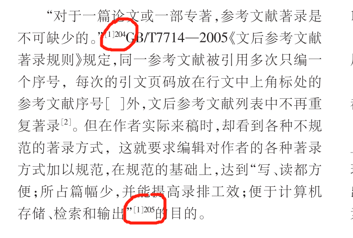

我用GB/T 7714—2015,写文章会重复使用同一个文献,需要在正文引用文献时,在[ ]序号外添加页码,如[]121,如附件截图: 微信图片_20210704173732.png
我应该怎么操作?求教!
发表于 2021-7-4 18:04:04 | 显示全部楼层
先插入引文,然后再选中插入的文中编号。 点击编辑引文,在引用页码那里输入页码即可。

谢谢!我找到了!
顺便再问下,怎么查看一篇文献在文中总共用引用了几次呀?好比上面我发的截图,[1]这篇文献就在文中用了2次!麻烦帮忙解答一下!
发表于 2021-7-5 11:10:24 | 显示全部楼层
选中1的位置,NE插件的查找按钮,可以跳转到下一个引文处
