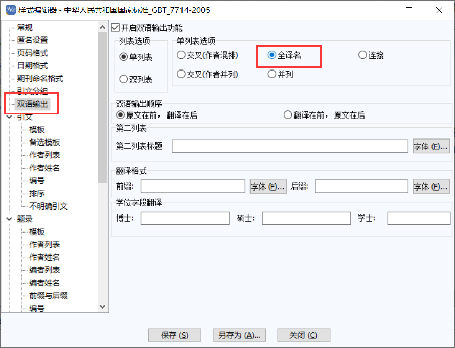

好的,我现在的问题是:
1,如何控制是中文输出,英文输出,或者双语输出?在哪里设置?
2,译名补充完整是自然,可是要全手动填入谈何容易,你们的软件难道就不能想想办法吗?
发表于 2021-5-19 09:10:30 | 显示全部楼层
daddy_pig 发表于 2021-5-19 07:56
好的,我现在的问题是:
修改样式。在NE里点主菜单,工具-样式-样式管理器
搜索需要修改的样式,双击编辑,选择双语输出进行设置。
目前没有翻译功能,只能建议从万方和维普获取的数据

关于双语输出,我想再多问一句。
假设现在有一条题录的作者译名、刊物译名、标题译名,我都已经填充完整,那这个时候我选择只输出英文的题录信息,不输出中文的,怎么设置呢?(即纯英文的)
发表于 2021-5-19 15:02:04 | 显示全部楼层
daddy_pig 发表于 2021-5-19 10:00
关于双语输出,我想再多问一句。
假设现在有一条题录的作者译名、刊物译名、标题译名,我都已经填充完整 ...
输出全译名即可。
