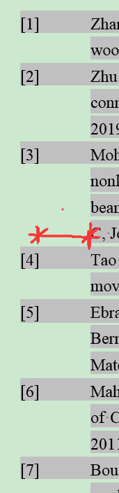

教授们请问一下怎么修改序号与文献之间的距离
34
34
发表于 2021-4-12 16:01:41 | 显示全部楼层 |阅读模式
发表于 2021-4-12 16:58:22 | 显示全部楼层
需要修改样式。
您在NE里点主菜单-工具-样式-样式管理器,搜索您现在用的样式。 双击编辑。
修改题录-前缀后缀。 把题录编号后面的空格删除一下。
然后另存为自定义样式, 然后在word选择自定义的样式

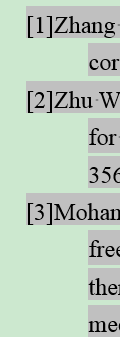

 楼主| 发表于 2021-4-12 19:16:33 | 显示全部楼层
aegeansupport 发表于 2021-4-12 16:58
需要修改样式。

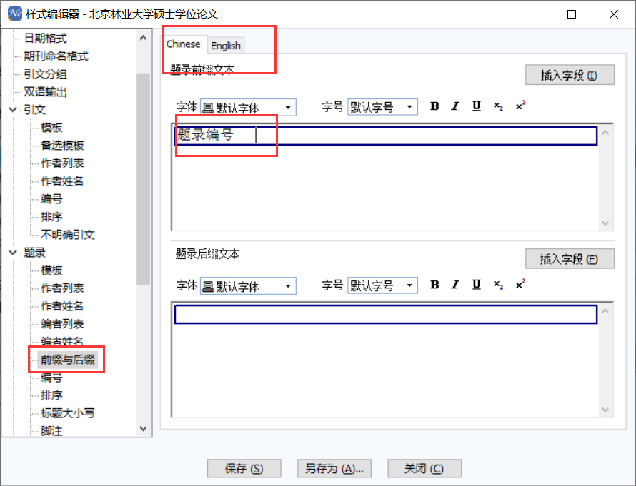

 楼主| 发表于 2021-4-13 16:15:41 | 显示全部楼层
aegeansupport 发表于 2021-4-13 08:20
您试试在题录-【布局】里 设置 智能悬挂试试?
请问一下这个Chinese和English是指针对中文参考文献或者英文参考文献的设置吗?
发表于 2021-4-13 16:56:34 | 显示全部楼层
是的,中文模板 和英文模板是分开设置的。 也可以设置一个默认模板。
可以稍微在布局调整一下缩进。
