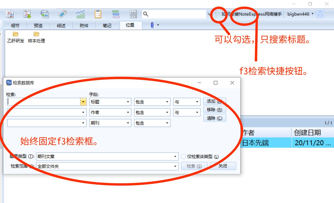

目前搜索框里面搜索,对于只有少量题录的搜索是没问题的,但是一旦数据库题录上万,搜索起来及其缓慢,原因可能是搜索框默认对所有字段进行搜索的原因。有两个解决办法:
1,在搜索框旁边增加一个可选框,可以勾选限定是否只是标题搜索,只有标题搜素对大量题录的数据库搜索就快多了
2,使用f3快捷搜索,但是f3快捷搜索有个大问题是,不像pubmed那种搜索一样,f3搜索只是一次性的,搜索完了,该搜索框就失效了,非常非常麻烦。由于我的题录数据库非常大,几乎不用也不可能用搜索框搜索,只能用f3搜索,每搜索一次,就要f3一次,应该像pubmed一样,把这个f3搜索始终存在,要不然太麻烦了。
3,f3搜索用得很多,建议在旁边增加一个f3的快捷方式,那个如何安装网络捕手的位置非常搞笑,压根就不应该把这永远或者只用到一次的东西占据那么宝贵的空间。
1,f3搜索固定化,像pubmed一样,不要搜索完就消失了;2,搜索框旁边增加一个,可以只搜索标题的复选框;3,搜索框旁边增加一个f3搜索的快捷方式;4,把那个用来搞笑的“”如何安装网络捕手“”放到菜单里面去,这玩意用来分散用户注意力的嘛?

好的,谢谢您的反馈。
快捷搜索框并不是所有字段的搜索, 是包含  标题和关键词的搜索。
固定高级搜索框可以考虑增加。高级检索框也可以调整到主界面显示。
