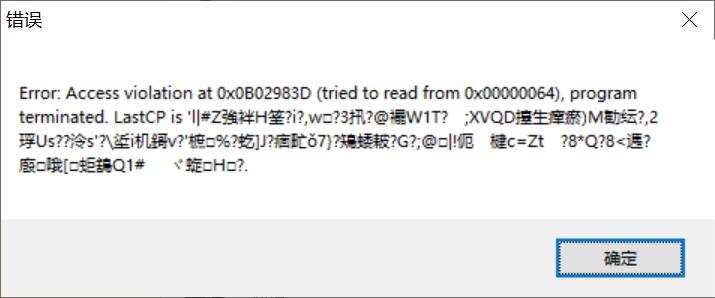

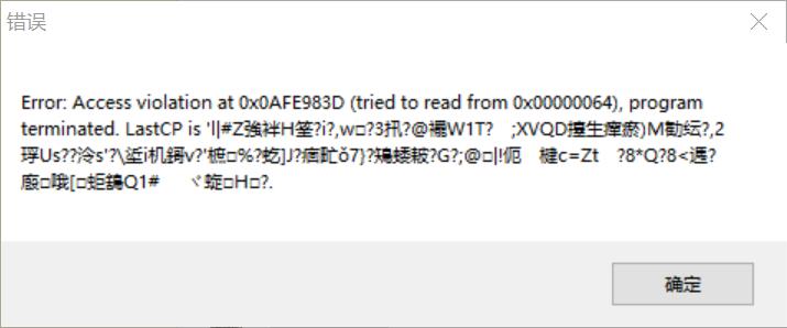

我的华为Matebook E安装Noteexpress一直没能成功,安装时候一直报错,图片在附件中,请问是什么原因?是不是CPU构架不同,这个笔记本是基于ARM处理器。请专家帮忙看看。

发表于 2021-10-13 22:46:51 | 显示全部楼层
游客 114.102.178.x 发表于 2021-10-13 21:49
在M1 MacBook Air的windows 10虚拟机上出现一样的问题,请问楼主解决了吗
这错误基本是 ARM处理器的问题。
按上面去操作 点击桌面NE图标-右键属性-兼容性, arm上win10 更改仿真设置, 改为严格执行 即可

发表于 2021-3-16 10:49:12 | 显示全部楼层
右键NE安装包,属性-兼容性 是否有ARM 运行。如果有点进去,改为严格执行试试。

 楼主| 发表于 2021-3-16 11:06:00 | 显示全部楼层
NE技术支持2 发表于 2021-3-16 10:49
右键NE安装包,属性-兼容性 是否有ARM 运行。如果有点进去,把里面改为严格执行试试。 ...
您好!兼容模式只有前面几代Windows系统的模式,没有ARM的。一直时安装的时候报错,请问有没有32位的版本,我怀疑时版本问题。或者您从专业角度分析一下是什么问题。谢谢

发表于 2021-3-16 11:38:55 | 显示全部楼层
xiatianhau 发表于 2021-3-16 11:06
您好!兼容模式只有前面几代Windows系统的模式,没有ARM的。一直时安装的时候报错,请问有没有32位的版本 ...
右键 兼容性 最下面有没有出现“ARM上的win10”,有的话点击更改仿真设置

发表于 2021-10-14 23:07:46 | 显示全部楼层
aegeansupport 发表于 2021-10-13 22:46
这错误基本是 ARM处理器的问题。
按上面去操作 点击桌面NE图标-右键属性-兼容性, arm上win10 更改仿真 ...
感谢感谢,解决了困扰许久的问题
