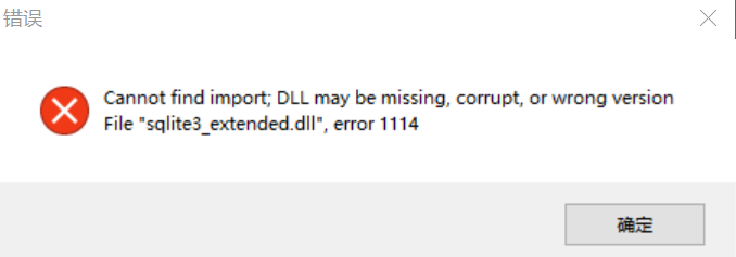

NE忽然打不开了,显示出现错误,卸载重装后还是这样
发表于 2021-1-30 20:54:57 | 显示全部楼层 |阅读模式

发表于 2021-2-1 12:14:33 | 显示全部楼层
最后用“everything”查找“noteexpress”删除所有C盘相关的文件,再重装才能使用;使用windows自带查找,很多内容根本找不出,导致删除不彻底,建议使用“everything”查找

发表于 2021-1-30 22:08:44 | 显示全部楼层
您好,遇到此问题,重启一次电脑即可。
 楼主| 发表于 2021-1-30 22:35:09 | 显示全部楼层
aegeansupport 发表于 2021-1-30 22:08
您好,遇到此问题,重启一次电脑即可。
重启电脑后还是不行诶
发表于 2021-1-31 21:16:43 | 显示全部楼层
li李新 发表于 2021-1-30 22:35
重启电脑后还是不行诶
是重启电脑,而不是关机。 点击重启电脑,就不要再点击其他按钮了。 让系统重启到桌面即可。
如果再次重启依然不可以,建议卸载NE及配置文件一起卸载。全盘搜索 sqlite3_extended.dll 看是否有此文件,如果有此文件就全部删除。然后关闭杀毒软件,再安装一次试试。

发表于 2021-2-1 11:37:31 | 显示全部楼层
我今天也遇到这种情况,看来不是我的问题;重装几次都不行,真实麻烦

发表于 2021-2-1 11:39:56 | 显示全部楼层
请问楼主解决了吗?我急用看文献,这个无解的bug,够烦人的
发表于 2021-2-1 11:58:38 | 显示全部楼层
重启电脑就可以了。。NE马上会发布新版本。 应该会修复此问题。

发表于 2021-2-1 12:15:48 | 显示全部楼层
重启很多次了,这种方式根本不行,目前已解决;很多问题不是重启就能搞掂的
