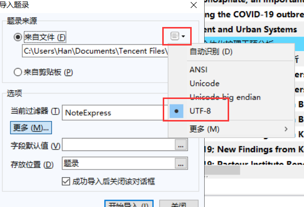

1. 用知网直接批量导出文献题目到NoteExpress后下载是非常缓慢的。这里您指的是导入题录后,点击”下载全文“,每下载一篇需要等20s 吗? (这里确实是NE的设置,为避免恶意下载,需要遵守数据库厂商下载全文的规定)
2.最新版的E-Study 5.2.0导出的三种格式,都无法正常导入题录到NoteExpress。您在导入NE的时候看看是否没有使用UTF-8编码导入的,改为UTF-8编码尝试看能否导入。(这个我会下载E-Study 5.2.0去验证,验证好后再来补充回复)

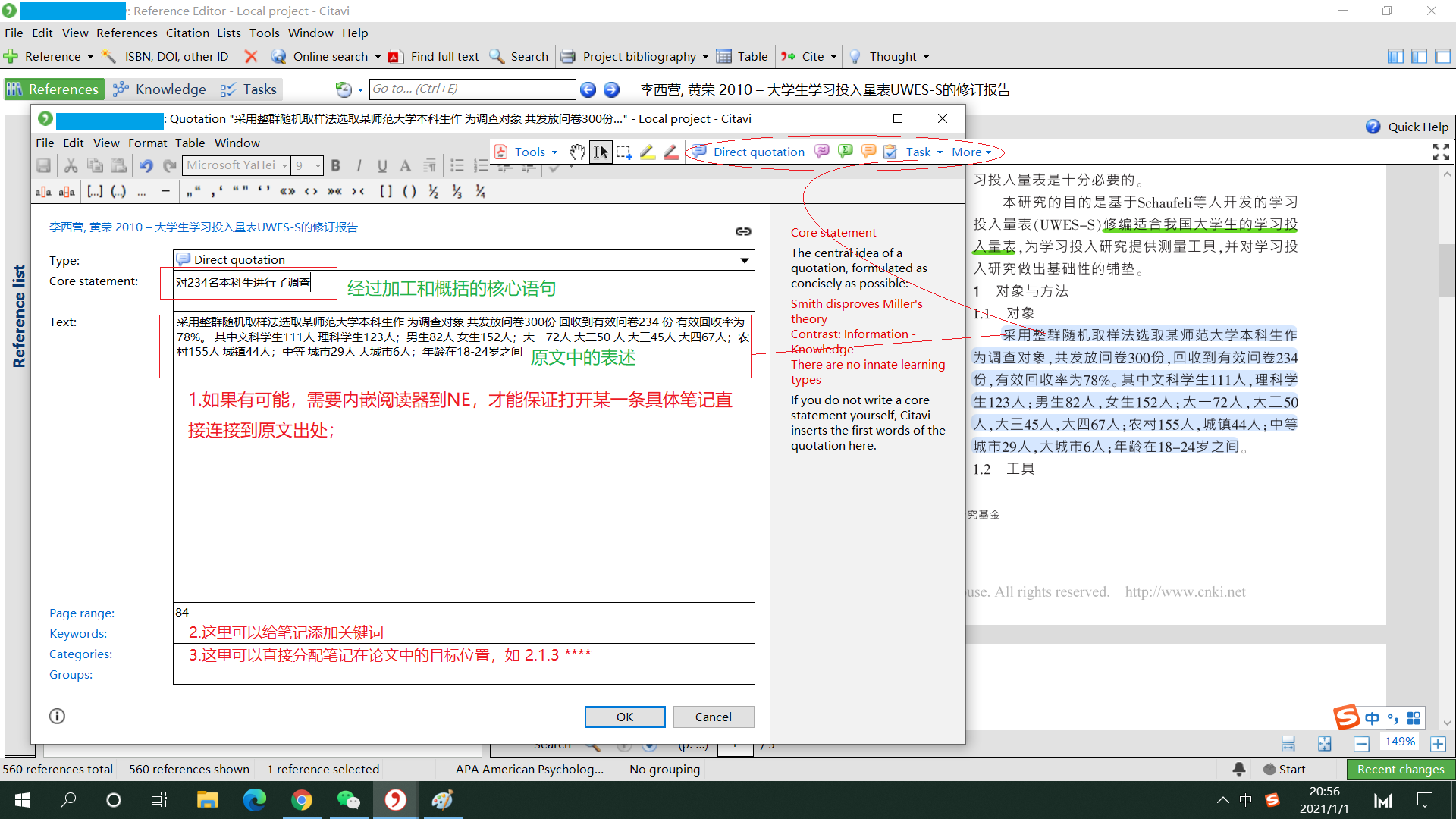

1.E-Study导入,我也摸索了一下,需要去掉默认的“自动识别”,确保只选了UTF-8才行;
2.笔记:不一定是批量导出笔记哈,每一条笔记可以直接引用/间接引用/总结概括,加工完的笔记最好是能多一个超链接直接分配到论文大纲的具体位置(比如让笔记的窗口可以悬浮,每个小窗都添加n栏,n具体包括笔记所属标签、所属组别、可分配到论文大纲的e.g:1.2.1类似的)。大概如下图,详细的开发者可以研究一下Citavi 6.7~

发表于 2020-12-31 20:45:45 | 显示全部楼层
是不是 png 格式的图片不支持啊。没传成功,看到的是“D:\pic\1.png”
发表于 2020-12-31 22:05:50 | 显示全部楼层

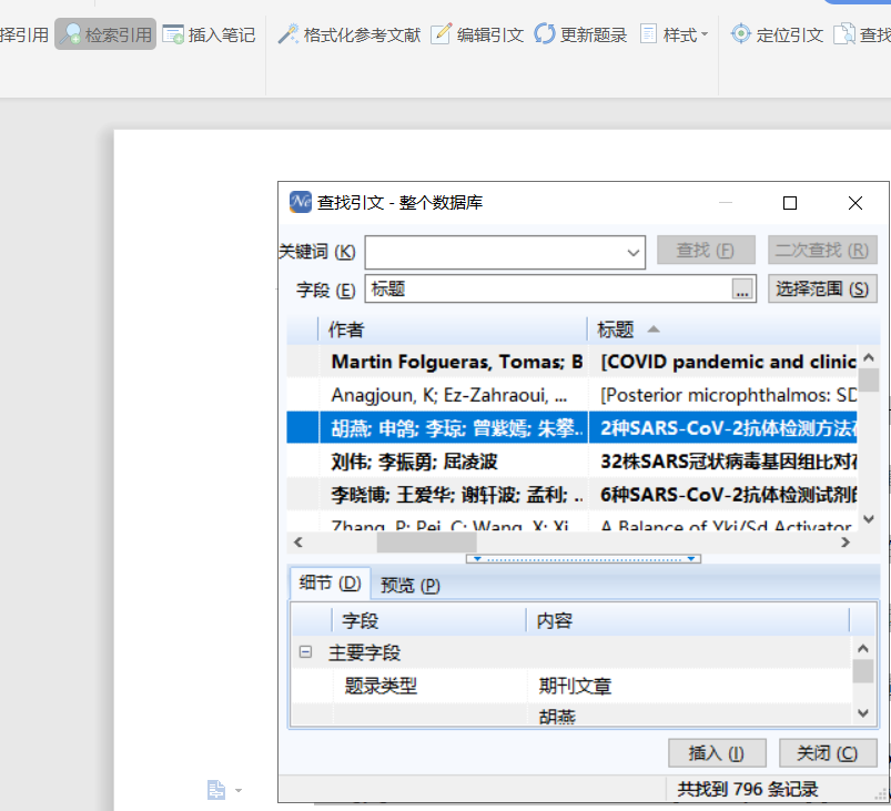

1.E-Study 导出的三种格式分别是 CNKI(加密格式)、EndNote、NoteExpress 。 期中CNKI的格式是加密格式无法导入的。 EndNote和NoteExpress 导入的时候选中UTF-8 编码即可导入。
2.笔记的问题确实是看不到您发的图。希望您能补个图看看。 我感觉您得需求还是需要把笔记插入到word当中。NE的插件有插入笔记功能,但是需要在NE里选择要插入的笔记,回到word中,点击插入笔记。您说的悬浮框是否类似NE插件中的”检索引用“功能。 检索引用这个功能可以不用切换到NE中操作,直接在word里就可以选择要插入的题录。 那笔记悬浮框 类似在word中检索笔记,然后插入笔记?
3.目前NE是分 极速版插件  和 经典版插件。 极速版插件是模板类型无法关闭NE选项。 但经典版插件是运行到COM 加载项里的,用户可勾选关闭插件。

 楼主| 发表于 2021-1-1 21:18:39 | 显示全部楼层
感谢您耐心细致的回复!NE我是老用户啦,NE操作上很熟悉的,也感谢你们的VIP。
可能我对笔记的要求,是受到了Citavi  的启发,有点超前哈,其实我的重点一直都是如何方便、高效率、快捷地做好一条阅读笔记。
不一定可取,我放一张图供参考哈
发表于 2021-1-1 23:30:18 | 显示全部楼层
可能我对笔记 ...
谢谢您的反馈。 已记录
