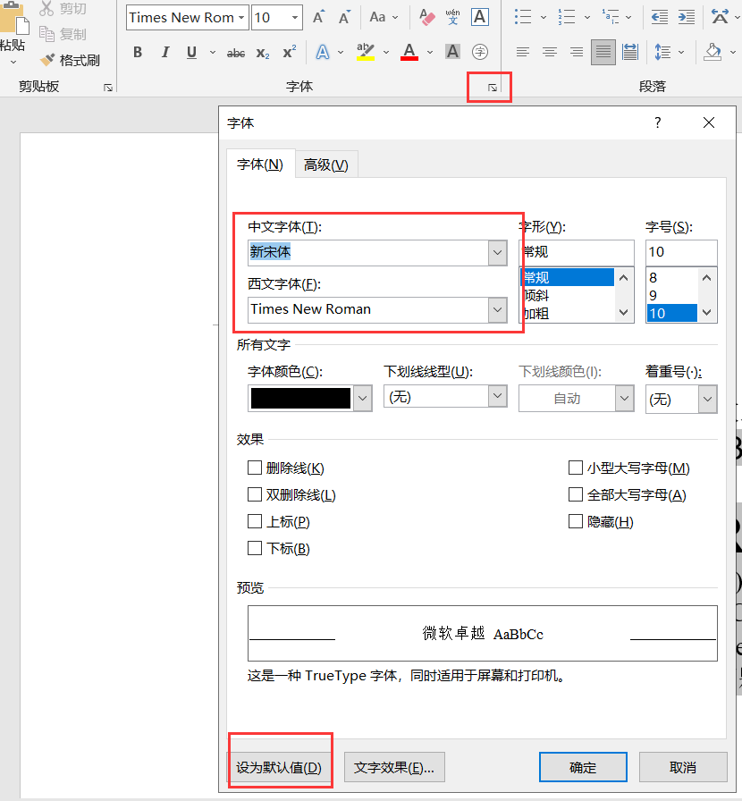

发表于 2021-12-16 15:21:06 | 显示全部楼层
可以尝试 在word里点 “字体” ,中英文字体调整好以后, 针对此文档 设置成默认值。
