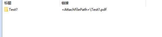

 楼主| 发表于 2020-12-10 14:11:59 | 显示全部楼层
新建一个 文件名为"Test®.pdf"导入即可,题录移动至其他文件夹时,此文件不会被移动。®显示为问号,请周知。
Test®.pdf
48 Bytes, 下载次数: 816
发表于 2020-12-10 17:28:34 | 显示全部楼层
semicol 发表于 2020-12-10 14:11
新建一个 文件名为"Test®.pdf"导入即可,题录移动至其他文件夹时,此文件不会被移动。®显示为问号,请周 ...
谢谢您的反馈。这个问题也重现了。  目前应该会考虑 先去支持特殊符号。
我测试 通过添加附件的形式 是支持 ® 这个字符的。 您可以暂时 在附件位置--右键添加附件,把这个文件添加进来。
