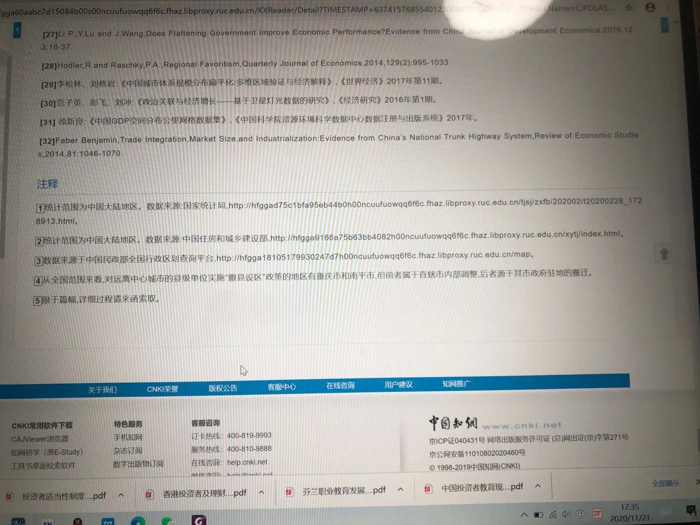

不知能否实现在文件尾部即有“注”,又有“参考文献”,两种格式有所不同,在正文的引用格式也有差异?如附图所示。在样式编辑功能中的“引文分组”如何使用?

这里并不是引文分组功能实现的。
请问这个是什么杂志要求的格式?
您可以从样式中修改题录-模板(参考文献部分) ;(注释部分)修改注释--模板。
修改好模板以后,在word中插入引文 是参考文献部分。  插入注释 是注释部分。 文中的引文格式也不同。

在《南京社会科学》期刊中出现的格式

修改了当前样式,编辑了注释的模版(原来是空白的),但在wps中插入时,显示“当前样式不支持注释,请用支持注释的模式格式化一次”。不知应该如何操作?如何把题录保存成“注释”可以用得格式呢?

因为注释模板是空白的,所以就不支持注释了。
需要给注释模板,插入需要引用的字段。
增加注释模板,请看教程http://www.inoteexpress.com/wiki ... 8%E5%8A%9F%E8%83%BD

这个脚注是显示在当页下面吗?期刊所需要的是注释统一放在文章后面。

脚注是在当页下生成,如果在文末显示注释也可以编辑注释模板,取消“生成脚注非尾注”
