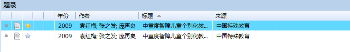

发表于 2020-11-4 11:00:06 | 显示全部楼层
目前建议您在NE列表复制一条重复的题录。然后分别插入,最后定稿后,清除域代码。把21编号复制到15的位置。

发表于 2021-3-20 00:34:49 | 显示全部楼层
NE技术支持2 发表于 2020-11-4 11:00
目前建议您在NE列表复制一条重复的题录。然后分别插入,最后定稿后,清除域代码。把21编号复制到15的位置。 ...
这办法能用,但从列表上来看,各条题录真是不太好区分,比如:如果是一本书,引用了10几次不同页码也很正常吧,但从列表上看这10几条题录都一个样,分不清。建议在列表上加上“页码”或“备注”字段。祝好

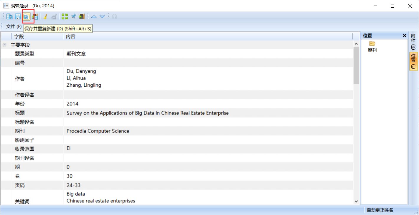

发表于 2021-3-20 10:59:35 | 显示全部楼层
daddy_pig 发表于 2021-3-20 00:39
顺便说一下,目前在同一个数据库文件下,似乎也复制不了题录。只能复制往别的数据库文件,或者手动创建一 ...
可以,双击题录,可以点击“保存并重复新建” 即可创建一条重复的题录
