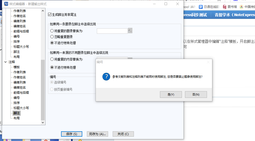

发表于 2020-12-21 10:13:02 | 显示全部楼层
NE技术支持2 发表于 2020-11-2 10:16
您好,支持同时插入脚注和参考文献,可以在样式管理器中编辑“注释”模板,开启脚注并在节点处勾选“生成注 ...
621
2610
2610
发表于 2020-12-21 11:28:44 | 显示全部楼层
nonosh 发表于 2020-12-21 10:13
这如何设置???按照你说的打开脚注,就没法用参考文献?
您好,题录不支持同时生成脚注和尾注格式。可以在同一篇文档中分别插入尾注和注释(插入注释功能目前需要用word经典版插件或者wps插件)。
