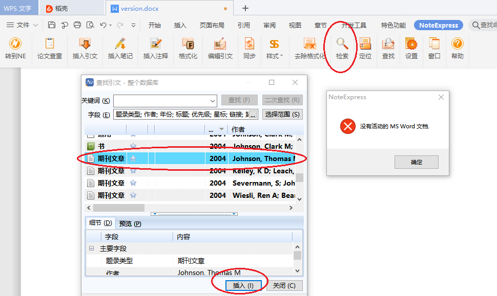

Noteexpress无法通过“检索->插入”方法向文档插入文献
发表于 2020-10-29 00:04:37 | 显示全部楼层 |阅读模式
如图所示。弹出“没有活动的MS word文档”警告栏。
我用的是wps
37345
发表于 2020-10-29 10:06:59 | 显示全部楼层
您好,请问点击插入引文 是否可以?
如果插入引文可以,这可能是NE和WPS 权限不统一导致。请尝试把WPS 和NE都卸载。然后 安装的时候 右键安装包以管理员身份运行安装一次 尝试。

点击插入引文可以。重装两个软件代价有点大啊,能有简单一些的解决方案么?

可以试试把NE 和WPS 都用管理员权限运行 试试呢。
这种情况引用不过去,就是NE权限不足获取不到wps权限。
