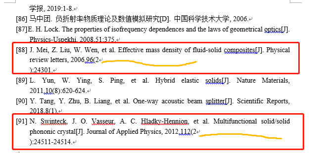

请问一下为什么我在插文献的时候,有些文献总是有部分内容会换行,而有些文献不会。

这是因为NE题录里 期的后面有回车。 请把题录里 期 号后面回车删除,即可

您好,这个问题非常普遍,不是个例,靠手动一个一个删除不现实。希望能从软件方面解决一下!
根据我的观察,期号、页码等后面出现多余的换行符跟题录的在线更新机制有关。题录刚导入的时候是正常的,并没有多余换行符。但是为了修复和补全信息,我一般会右键题录选择“在线更新->自动更新”,更新完之后就出现了多余的换行符。
另外,是否出现问题也跟更新题录的过程中所使用的在线数据库有关。我出现问题的题录都是使用“未名学术搜索”更新的,而使用“Web of Science” 以及 “CNKI中国知网” 等更新就不出现问题。遗憾的是,大多数文献都只能使用一个特定的在线数据库更新,因此无法绕过该问题。
所以,还请 NE 的程序员小哥哥检查一下更新题录的逻辑有无疏漏,能否通过软件自动把多余的换行符去掉?

谢谢您的反馈。
