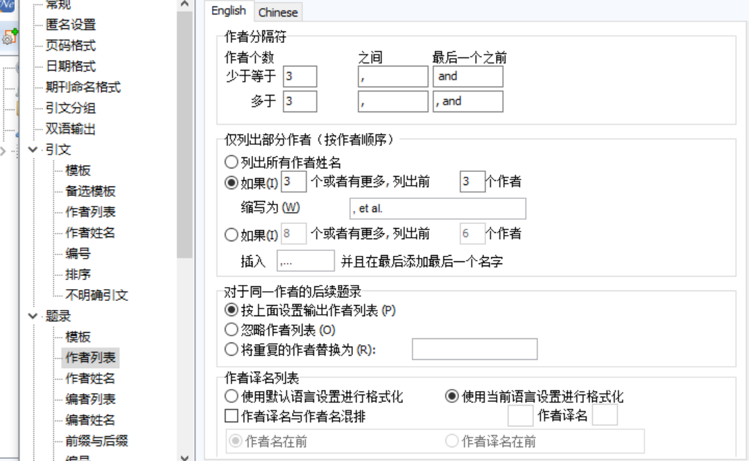

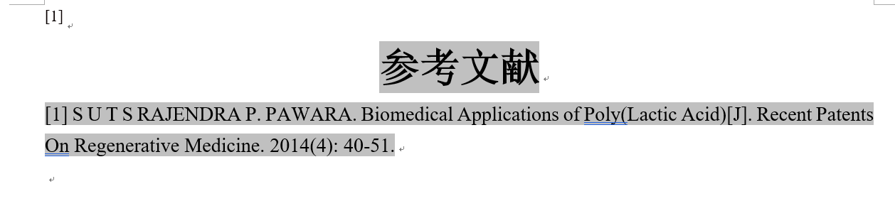

希望能够帮忙指出问题,试了很久并不知道是哪里出了问题
参考文献里的SUTS分别是第四第五作者的姓名,且明明作者之间要求以逗号隔开,最后显示的还是句号?中文的也是这样子

1、请确认您在Word里选择的是否您修改的样式。
2、您指的是最后是句号? 最后的句号可能是在题录-模板里, 作者.标题 之前是句号。所以输出是句号。
如果您有其他疑问可以直接拨打电话01088595046, 或者加QQ3310615310, 交流更加方便,谢谢。
