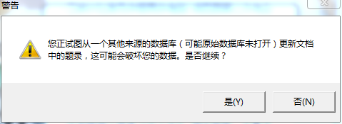

如图,每次格式化都会跳出这个框。然后word里就会出现之前的参考文献,即使我在noteexpress里已经将原来的那条文献修改过了,在word里还是会出现之前的文献版本?这种情况怎么弄?

这个是说你同步或者格式化的当前的数据库,不是你插入引文的时候的这个数据库。你要备份了原来的数据库就没问题。点是就可以了。或者按ATL+F9把域代码清除,再重新插入。

ALT+F9威力太大了吧,我打开一个word文档,按了一下ALT+F9,结果不仅这个wrd里所有的参考文献全都没了,其他的word文档再打开参考文献也全都没了,这太吓人了啊!有没有什么办法能把之前的参考文献都弄回去啊?

再按ALT+F9 切回
