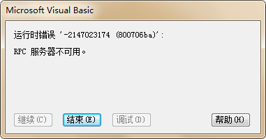

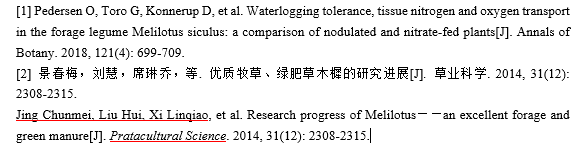

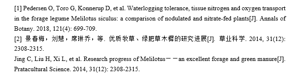

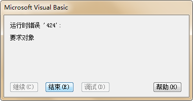

问题一:图1是我开了双语输出并列选项后引用的2个题录,题录1为英文文章,题录2为中文文章。图二是我想要达到的效果,图中红色下划线是修改过的地方(仅仅表示强调),请求技术支持。问题二:我在word2016中忽略某些专业词汇的错误(word识别为错误,实际上是正确的)的时候不小心点中了全部忽略按钮(带有域的题录也含有词汇)出现了图3的情况,点击确认以后出现了图4,并且结束不了这个错误框。

1、因为双语参考文献,是调用了英文模板,所以名字缩写要和英文模板一致。 译名如果要求不一致,可以给题录译名加上引号“”,如:“Jing chunmei”,会按这个格式直接输出。
2、您用的是64位office? 还需要您详细说明一下操作步骤,我来测试一下,也许是尝鲜版本bug。

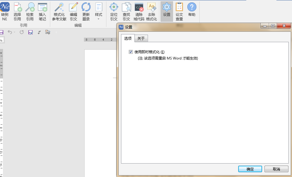

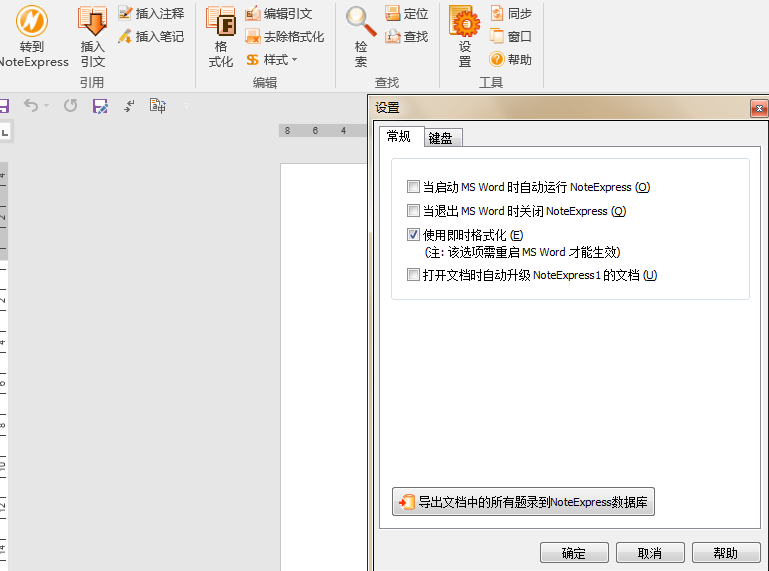

再补充一点,关于“把NE里的题录,在Word NE里点设置把当前的参考文献倒回到一个新建文件夹,只对当前文件夹查重,来确定是哪些重复,再去逐一删除。”这句话。我发现,原来尝鲜版和经典版word NE 设置里的选项是不一样的希望小伙伴们注意,应该是之前安装软件的时候有提及到,我没注意。如图5图6。不懂得小伙伴们可以看一下。

是的,尝鲜版暂时没有倒回NE这个功能。 目前来看尝鲜版插件还未稳定,稳定后我们会再增加这个功能
