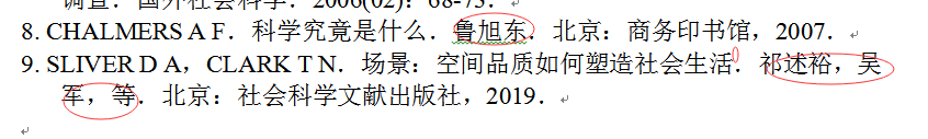

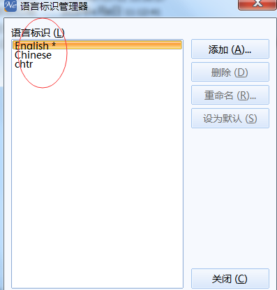

我的需求是,题录在文中是英文文献方式输出,如(Sliver,2019);在参考文献列表中,我希望作者是按英文文献样式输出,即姓字母大写,名简写,至于标题等其他部分还是按中文文献样式输出。为此,我在录入译著类文献时单独将其语言设置为“chtr”,我曾经在以前的版本中能实现过这个需求,具体过程如下:

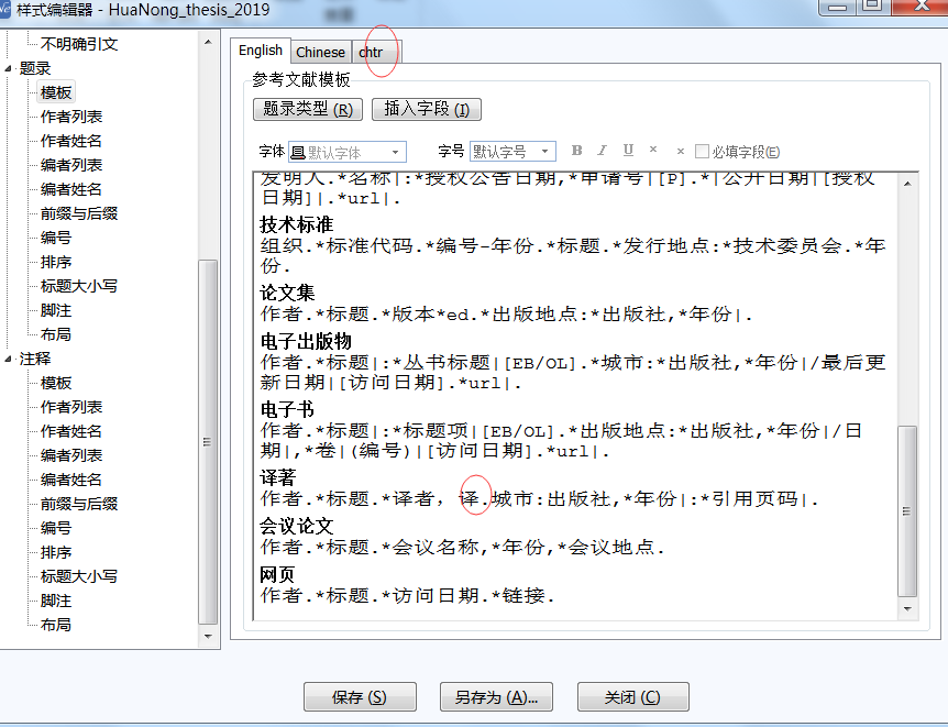

第一步:设置第三语言,如图1。第二步,设置相应的样式,如图2

第三步:结果输出。现在的版本不能实现这个需求!问题在哪里呢?我发现有几个问题:一是貌似第三语言模式没有启动,第三语言的输出模板还是按照中文模板样式输出的。第二,不管是在英文中、还是在中文中,译者样式中,增加了一个(译者译),但是这个括号“()”和“译”并没有输出!
设置输出样式
设置输出样式
设置语言
设置语言
