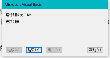

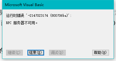

在 word2016 (32bit) 和 word2019 (64bit),都会出现这个错误。开始格式化卡半天,终于可以动了,再点击格式化,就弹出错误。‘424’还死循环。只有强制结束word。(在写论文,5w字 200篇参考文献这样,win10 64位系统)

谢谢您的反馈, 报这个错是 插件注册没有成功导致。可以到工具-选项-扩展里,再重新安装插件试试。

重新安装,新建word里面可以正常插入文献。
但我的论文点格式化就卡死了,好像程序有死循环的感觉,不如经典版流畅。
我的论文才5w多字,文科的估计要10w字了,文献管理软件还是要这种大文档下测试的。
