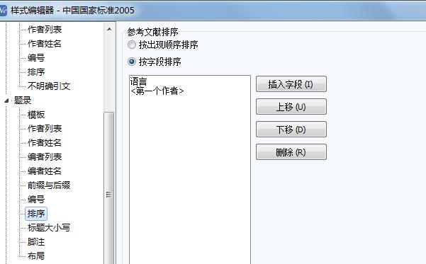

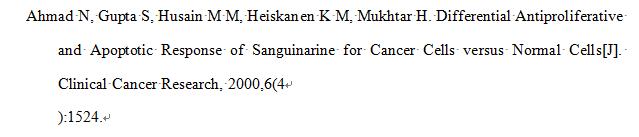

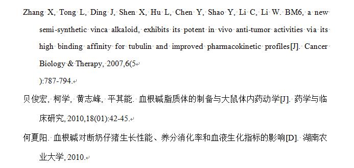

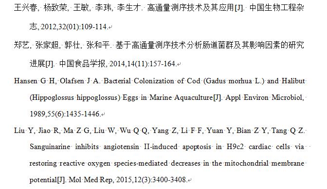

题录输出排序按照语言优先,然后输出的参考文献有一部分英文文献能够按照作者首字母排序在中文文献前,另外一部英文文献就在中文后面呢?百思不得其解

按语言 排序首先确定  题录的语言是English 或者Chinese。
可以先把需要插入的题录分成中文和英文两个文件夹,然后点工具-批量编辑-语言-English或者Chinese。给题录再重新设置一下语言

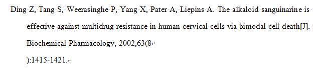

22.jpg 33.jpg 我又有了新的疑问。。。为什么题录有括号的那里会另起一行呢·····
