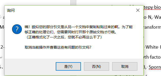

请问 这种问题应该怎么办  打开原来的文献也不可以,马上要交毕业论文了 挺急的在线等

这是从别的文档复制过带引文的内容导致的。 需要打开原文档点格式化一次就好了。
如果找不到原文档,点是来查看哪些是有问题的引文,然后把这些有问题的引文删除,再重新插一遍。
建议您以后如果需要复制内容,就需要在打开原文档的情况下,点一次格式化,就不会出此问题了。
