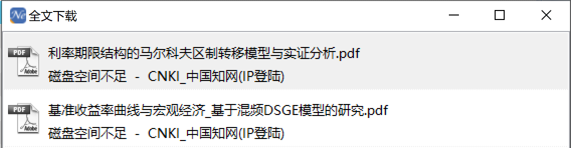

如下图,下载知网的全文PDF,下载临近完成时,提示磁盘空间不足。而我的MacBook的内存还有100多G的空间。
这个问题该如何解决呢?非常迫切需要得到帮助!感激不尽!
附:我的noteexpress版本为浙江大学图书馆版。

发表于 2019-3-23 10:53:24 | 显示全部楼层
那您虚拟机设置了多大空间?用的是什么虚拟机?

 楼主| 发表于 2019-3-24 21:46:45 | 显示全部楼层
谢谢管理员回复!
我的虚拟机版本是Parallels Desktop 14 for Mac学生版(https://www.parallels.com/cn/
我个人对虚拟机的技术太不了解。根据我的使用情况来看,这款虚拟机似乎不需要设置空间大小,里面的Windows系统的资源管理器可以直接访问Mac系统的访达下的“下载”、“文档”等文件夹。

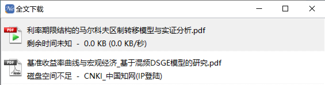

 楼主| 发表于 2019-3-25 07:18:42 | 显示全部楼层
另外,该虚拟Windows下的IE浏览器,可以正常下载、保存软件。
在官方技术支持的帮助下,我的问题解决啦。我的问题,解决的办法是更改虚拟机中Mac与Win的文件共享设置,我使用的虚拟机是Parallel Desktop,默认情况下虚拟机会把Win里面的desktop、downloads、my documents 等常用文件夹与Mac共享。我按照工程师的指导,先把NE从虚拟win卸载,再把前面说的这些文件夹的共享都关闭了,唯独留了downloads,然后重新安装NE。最后下载成功了。

发表于 2019-12-16 15:05:00 | 显示全部楼层
orlen 发表于 2019-12-12 17:39
能不能麻烦您截图一下,parallel共享设置的截图
不要这么麻烦。 就只需要在NE里点工具-选项-附件。 设置路径,把路径设置为 C盘 某个路径下就可以了。 一定要具体到哪个盘,哪个位置 就可以。
