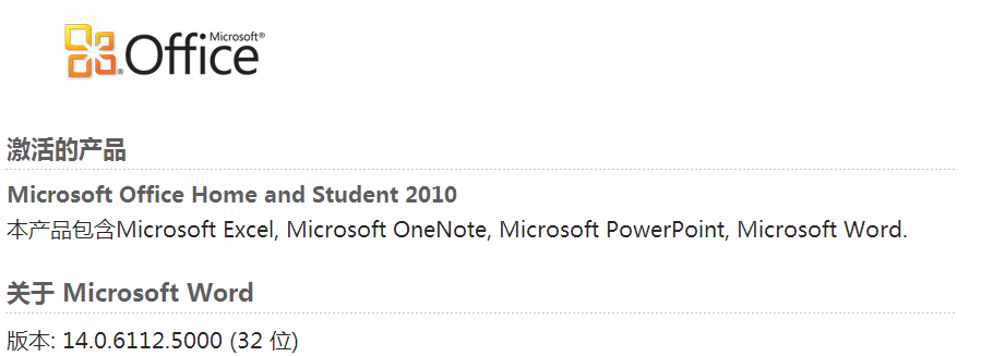

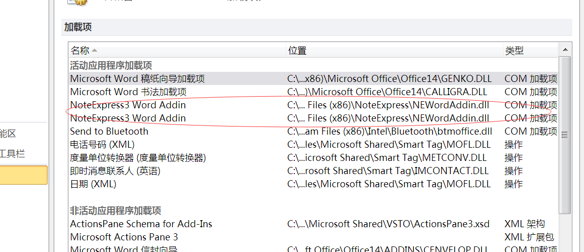

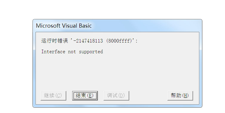

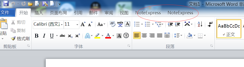

windows的版本为win764位,office2010,安装word插件后出现2个ne插件同时存在。如果删除或是卸掉一个插件,就会出现错误,没有办法在word中调 用NE插件。如果卸载后安装尝鲜版本的插件,也会出现错误。盼解决。

先到NE里界面点工具--选项--扩展--卸载尝鲜版插件,然后安装经典版插件。 低版本的Word暂时先安装经典版插件。

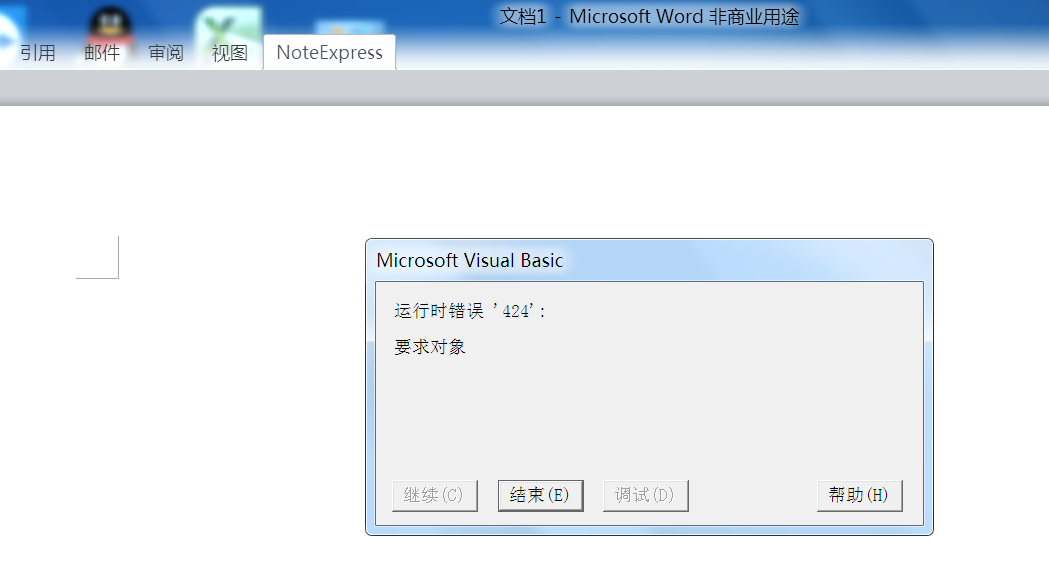

 楼主| 发表于 2019-3-18 23:33:51 | 显示全部楼层
可以用了,但是错误3、4、5依然存在。

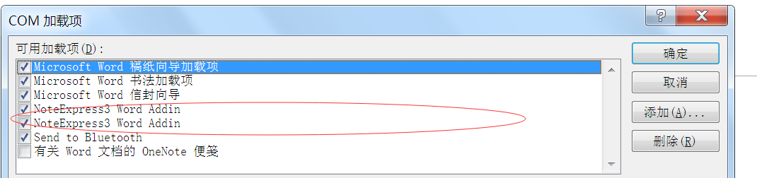

不要删除,去掉一个勾就可以了。 如果去掉上面那个,不能使用,可以换成关闭下面那个试试。

 楼主| 发表于 2019-3-19 22:25:01 | 显示全部楼层
还真的是这样的,谢谢您!那算不算是BUG呢?

是64位插件的bug,新插件修复了,但是新插件不支持Word2010。。
