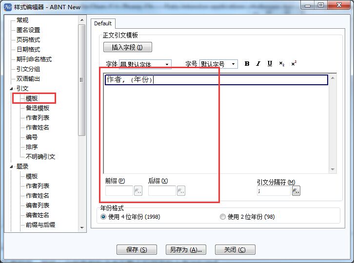

请问:在用noteexpress写论文时,点击“插入引文”,通常是这种——“东西很重要(张某某,2014)”,一种隐藏式写法,作者和年份都在括号内;如果要写——“张某某(2014)认为,东西很重要”,怎么办呢?括号内只有年份,作者在括号外!!

【工具】----【样式】---【样式管理器】--双击编辑样式。 修改成以下格式

新编辑一个模板是个办法,但问题是,经济学类的文章,这两种引文方式通常是共存的,怎么能在一篇文章里同时用这两种呢?
另外,中文期刊要求引用时,括号通常是中文括号,不是英文的,希望在系统升级时能改进
