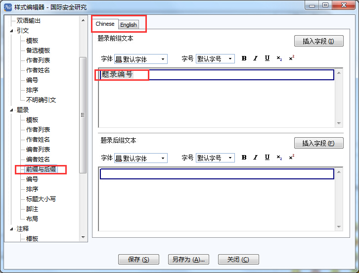

我的问题就在这里,我先用Footnote,添上了一个注释1,使用Note Express插入后,就会那个自带的(1),我怎样可消除掉呢?
  1① 沈志华:《1956年初中共对知识分子政策的调整》,载《社会科学》,2006年第08期,第80-102页。
37266
发表于 2015-10-12 09:59:08 | 显示全部楼层
把题录编号删除就可以了。 英文和中文的都删除
