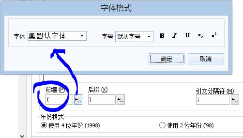

引文的颜色一般可以通过”格式化“实现(如下图1),但是 有些文章要求引文及参考文献题录的颜色并不统一,如(括号是黑色,文字是蓝色):
(Zhang et al., 2013)

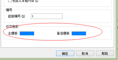

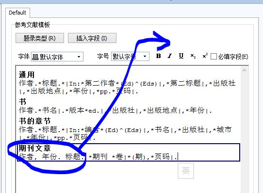

目前是否可以实现这样的功能,如果不可以,是否可以考虑添加这样的功能呢?比如图2中,添加对前缀颜色的设置,图3中添加对题录字段颜色的定义等等。

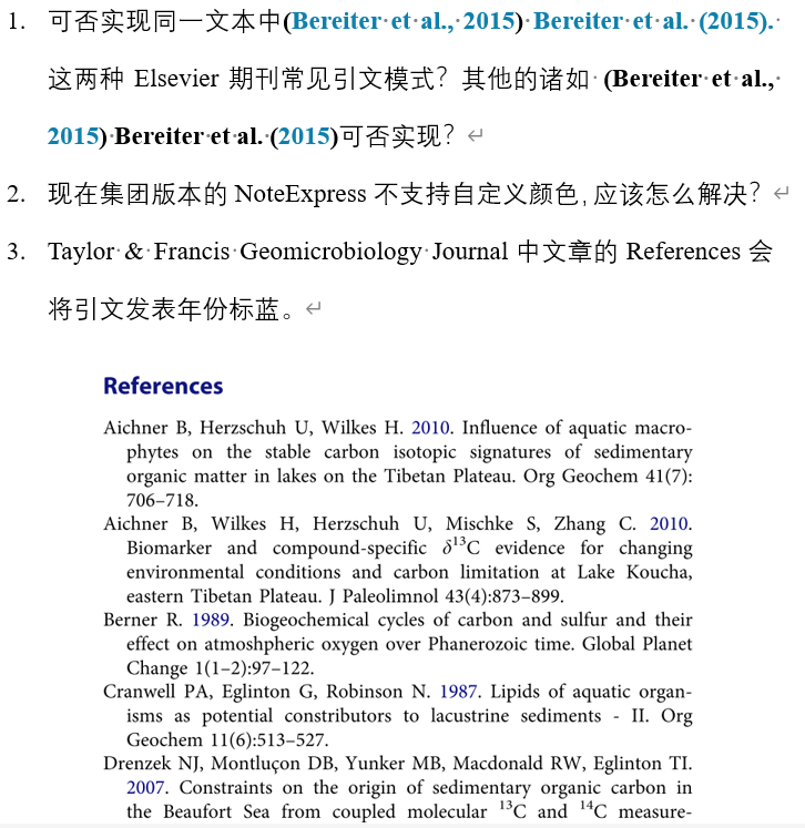

感谢您的回复,我已经将问题整理好了。如何实现引文是蓝色,括号不变色,还麻烦您详细解析一下。

更改颜色是插件控制的,而不是样式里,插件里单独引文是蓝色,括号不变色,也是可以实现。但如果按楼主说的 控制每一个字段的颜色,稍微比较麻烦。但是感觉问题不是很典型,我还没遇到要求有引文颜色的期刊。
您先给我个例子,是哪个期刊要求的,我看看期刊是怎么要求引文颜色的。最好再麻烦上传个范文。我们会尽量实现。

您这个是超链接形式,这个期刊其实并不需要换颜色。NE目前不支持这个操作。一般这个是通过word交叉引用或者Latex制作的。 NE以后可以加入这个功能。
