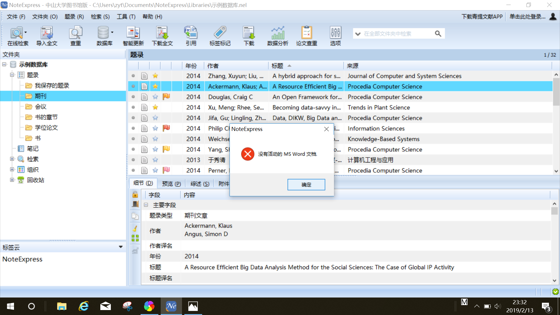

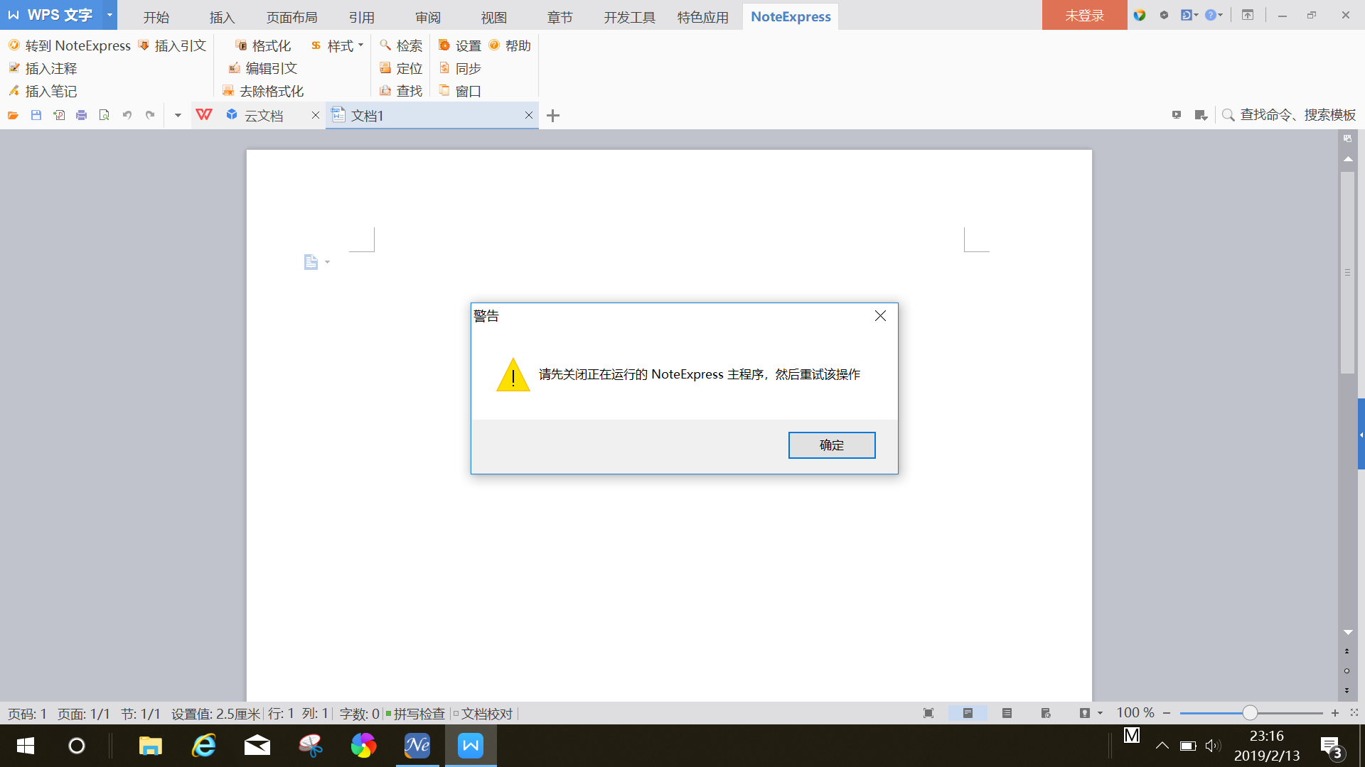

win10 64位,office是电脑自带的版本,noteexpress是中大图书馆最新版本,一开始是可以引用题录的,突然就不能用了,卸了note express重新装也没用,看了一下论坛,以为是office的问题,装了WPS2016还是不行
