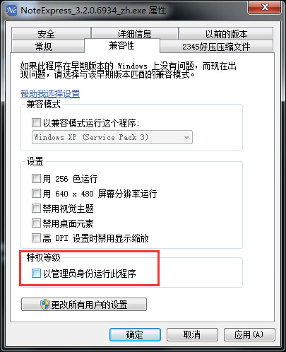

【已解决】去掉主程序“使用管理员权限运行程序”以及兼容性选项,重新卸载并安装插件

发表于 2015-12-13 21:37:59 | 显示全部楼层
请问要怎么操作;去掉主程序“使用管理员权限运行程序”以及兼容性选项,重新卸载并安装插件。
发表于 2015-12-14 11:53:20 | 显示全部楼层
在NE主程序右键---【属性】---【兼容性】

发表于 2017-6-26 19:58:31 | 显示全部楼层
你好,请问是将noteexpress的属性里的“管理员身份运行”去掉勾选吗??我操作了还是不行。。。

发表于 2018-6-8 17:09:59 | 显示全部楼层
可以尝试重新卸载一次NE及配置文件,换个路径安装。
